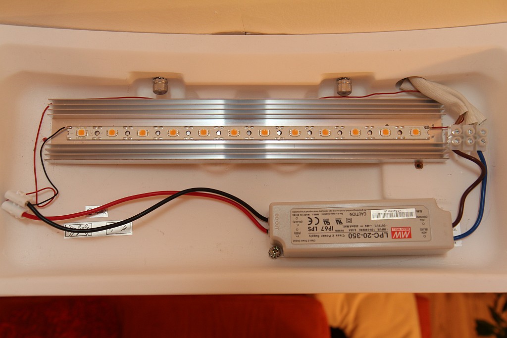

Bei der Leiste handelt es sich um 12 LEDs auf einer 25cm langen Platine mit Alu-Rückseite. Auf der Platine sind keinerlei Vorwiderstände enthalten, somit benötigt man eine Konstantstromquelle (keine Trafos mit fester Spannung) zum Betrieb. Die Leiste wird ohne Anschlussstecker oder ähnliches geliefert, es müssen also selbst Anschlusskabel angelötet werden. Dazu gibt es jeweils links und rechts ein Lötauge für + und – (bitte Polarität beachten). Die Leiste wird anschließend mit dem Wärmeleitkleber auf den Kühlkörper geklebt (nicht dick auftragen, je weniger desto besser) und dann mit der Konstantstromquelle verbunden. Das Ganze dann in’s Lampengehäuse packen und die Konstantstromquelle an 230V anschließen.
Ergebnis
Lampe-innenleben
Ich habe mich an die Empfehlung gehalten und betreibe die Leiste mit 350mA und dem empfohlenen Kühlkörper. Damit erreiche ich eine Lichtleistung von 1008 Lumen. Laut Datenblatt ist auch ein Betrieb mit 700 mA möglich, dann wären sogar 1814 Lumen machbar, allerdings ist der Kühlkörper dafür zu klein. Ein R7s-Stab mit 100W kommt auf ca. 1400 Lumen, allerdings strahlt dieser sein Licht in alle Richtungen ab, also auch nach unten ins Lampengehäuse, so dass nicht alle 1400 Lumen oben rauskommen. Die LED-Leiste dagegen wirft ihre komplette Lichtleistung mit 120° Öffnungswinkel nach oben ab. Ich habe erst eine Lampe umgebaut und dann mit der direkt nebenan montierten Original-Version verglichen und konnte keinen merklichen Unterschied was die Helligkeit anbelangt feststellen. Wem das jedoch zu dunkel ist: es passen gerade so 2 Leisten mit 2 Konstantstromquellen in die Lampe hinein, dann erreicht man über 2000 Lumen. Ich habe das spaßeshalber mal ausprobiert allerdings wäre mir das als Grundausleuchtung ohne Dimm-Möglichkeit zu hell. Alternativ (die LED-Leiste lässt sich nach jeder LED teilen) könnte man an der Konstantstromquelle nochmals 4 LEDs zusätzlich betreiben (in Reihe zu den anderen 12 schalten) bis die Maximalspannung erreicht ist und wäre dann rechnerisch bei 1344 Lumen.
