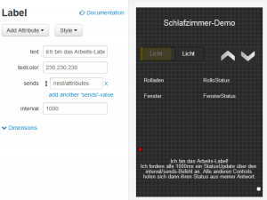

Damit dieser Request auch alle x Sekunden gesendet wird, benötigt ihr in der App ein Dummy-Label (oder irgendein bereits existierendes Label), das ihr mit „interval“ und „sends“ Attributen ausstattet:
DummyLabel

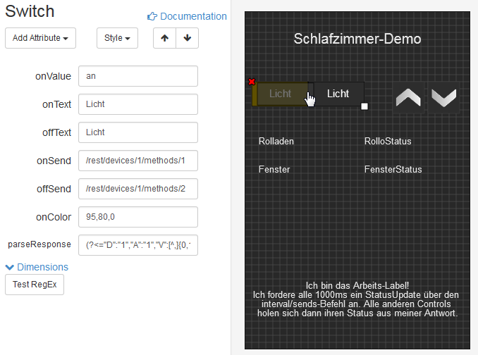

Über Reguläre Ausdrücke sucht sich nun jedes Control der App seine Information heraus. Das funktioniert indem ihr die parseResponse Eigenschaft zum Label/Switch… das den Wert anzeigen soll hinzufügt. Als Wert wird dort der Reguläre Ausdruck eingetragen, der den exakten Wert aus der JSON-Antwort extrahiert. Z.B. so:
NetIO-parseResponse
Da Reguläre Ausdrücke für Neuling doch etwas kompliziert sein können gebe ich euch hier 2 Vorlagen zur Ermittlung von Value und ValueText (in diesem Beispiel exemplarisch für Device 1 und Attribute 1).

Um mit einem Button z.B. das Licht anschalten zu können verwendet dieser einfach den Request /devices/{deviceId}/methods/{methodId}. Je nach Steuerelement (Button, Switch…) müsst ihr den entsprechenden Request als Sende-Kommando einrichten. Bei einem Switch sieht das z.B. folgendermaßen aus:
NetIO-sends
